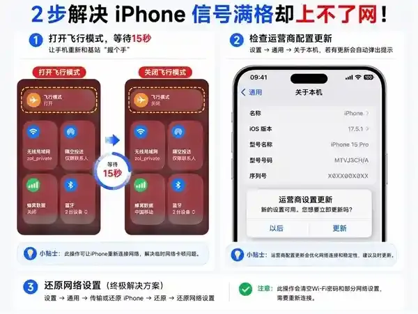

很多人第一反应是:"苹果信号是不是又翻车了?!"其实不少情况下,问题未必是信号本身,而是网络配置出了点小毛病。如果你的iPhone经常出现信号满格但上不了网,可以先试试一个非常简单的方法:
主屏幕下拉菜单-打开飞行模式-等待15秒左右-关闭飞行模式
苹果官方也建议在网络异常时,可尝试通过重新连接蜂窝网络来恢复通信。
简单理解,就是让手机重新与附近基站建立通信。有时候网络连接卡住了,这招反而特别有效。如果还是不行,还有一个很多网友亲测有效的方法:

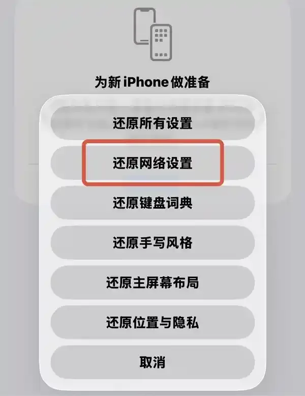

进入设置 → 通用 → 传输或还原iPhone → 还原 → 还原网络设置
这相当于给手机网络做一次"重装系统",能清理掉异常网络缓存和错误配置。
但需要注意的是,执行后会清空已保存的Wi-Fi密码和部分网络设置,需要重新连接。
另外,如果你最近刚换了运营商、换了SIM卡,或者经常出现无服务等情况,也别忽略运营商网络本身的问题。苹果官方同样建议联系运营商确认当地网络状态。
