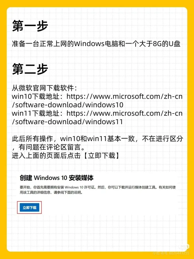

整个过程需要两台电脑:一台能正常上网的Windows电脑用来制作启动盘,另一台就是需要重装系统的目标电脑。另外准备一个容量不低于8GB的U盘,制作过程中U盘会被格式化,所以记得提前备份里面的资料。
二、下载官方工具制作启动U盘
这是最关键的一步,也是很多人走弯路的地方。不要去第三方网站下载所谓的"纯净版"或"Ghost版",直接去微软官网下载媒体创建工具(Media Creation Tool)。
打开微软官网的Windows下载页面,找到"立即下载"按钮,把工具下载到电脑上。下载完成后,将U盘插入电脑USB接口,双击运行下载好的软件。
软件启动后会显示微软软件许可条款,点击"接受"继续。接下来会问你想执行什么操作,这里一定要选择"为另一台电脑创建安装介质",然后点击下一步。
语言、版本和体系结构这几项保持默认推荐即可,继续下一步。在选择介质类型时,勾选"U盘"选项。这时软件会列出检测到的可移动驱动器,确认选中你的U盘后点击下一步,剩下的就是等待了。工具会自动下载系统文件并写入U盘,整个过程根据网速不同大概需要十到二十分钟。等到提示"你的U盘已准备就绪",点击完成,启动盘就制作好了。

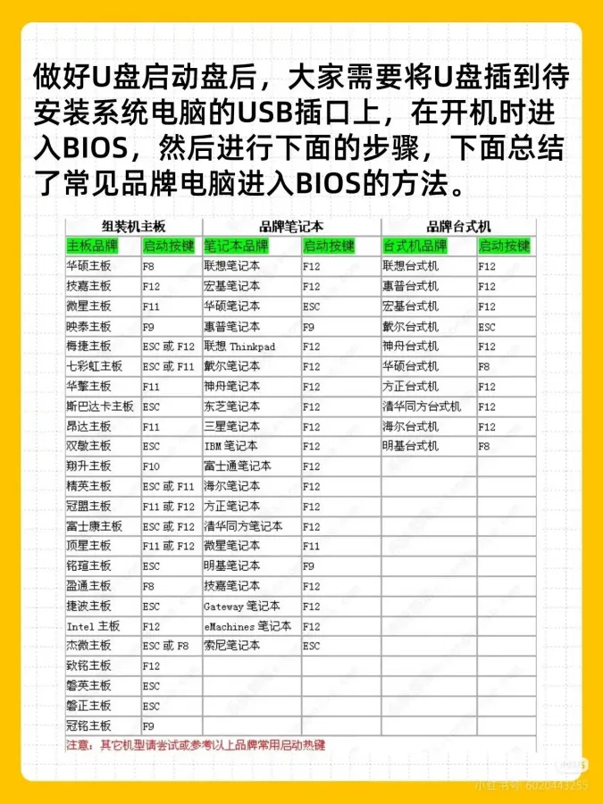

三、如何进入BIOS并设置U盘启动
启动盘做好之后,把它插到需要重装系统的电脑上。接下来需要在开机时进入BIOS或启动菜单,把第一启动项改成U盘。
不同品牌进入启动菜单的按键不太一样。台式机方面,联想和惠普一般按F12,戴尔按ESC,华硕按F8。笔记本这边,联想、宏碁、戴尔、神舟、东芝、三星、IBM等多数品牌都是F12,华硕和索尼通常是ESC,惠普是F9。如果是组装机,华硕主板按F8,技嘉和Intel主板按F12,微星按F11,映泰按F9,七彩虹和梅捷可以尝试ESC或F11。开机时屏幕下方通常会有短暂的按键提示,如果错过就重启再试一次。
成功进入启动菜单后,你会看到类似Boot Option Menu的界面,用方向键选择带有USB Device或你U盘品牌名称的选项,按回车确认,电脑就会从U盘启动。
