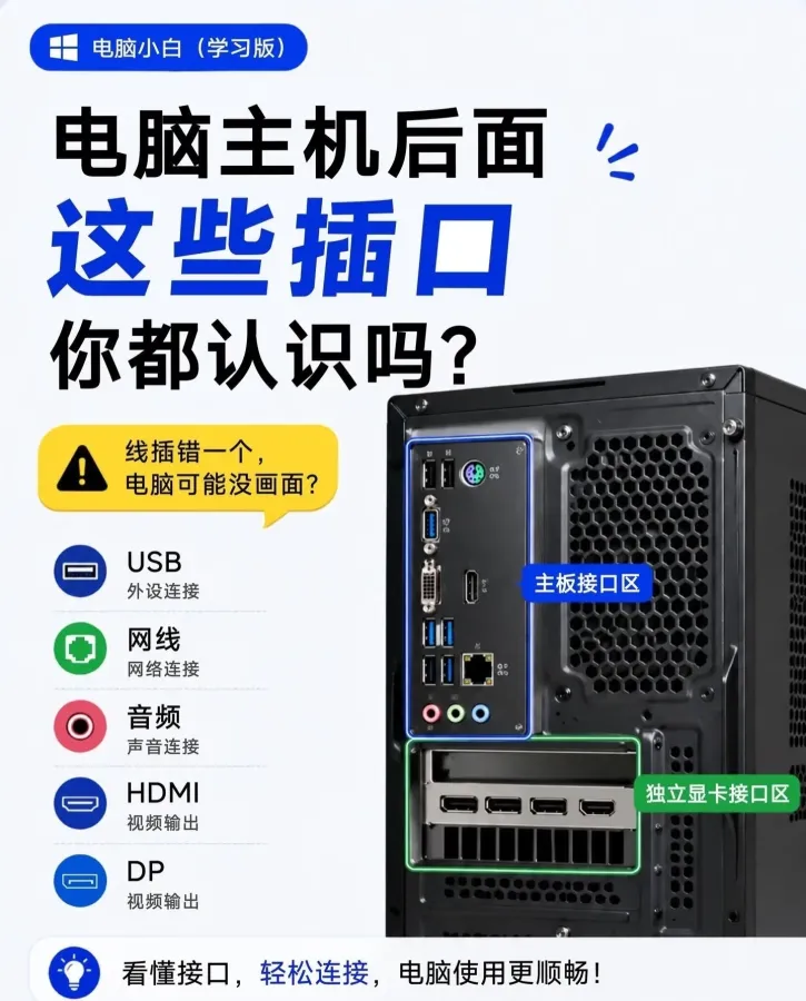

刚装好主机或者搬完家,面对机箱后面密密麻麻的接口,不少朋友都会愣一下:线该插哪?显示器插上面还是下面?为什么游戏帧数上不去?其实主机背面的接口虽然多,但逻辑很清晰。只要先搞明白分区,再记住几个常见接口的用途,基本不会出错。

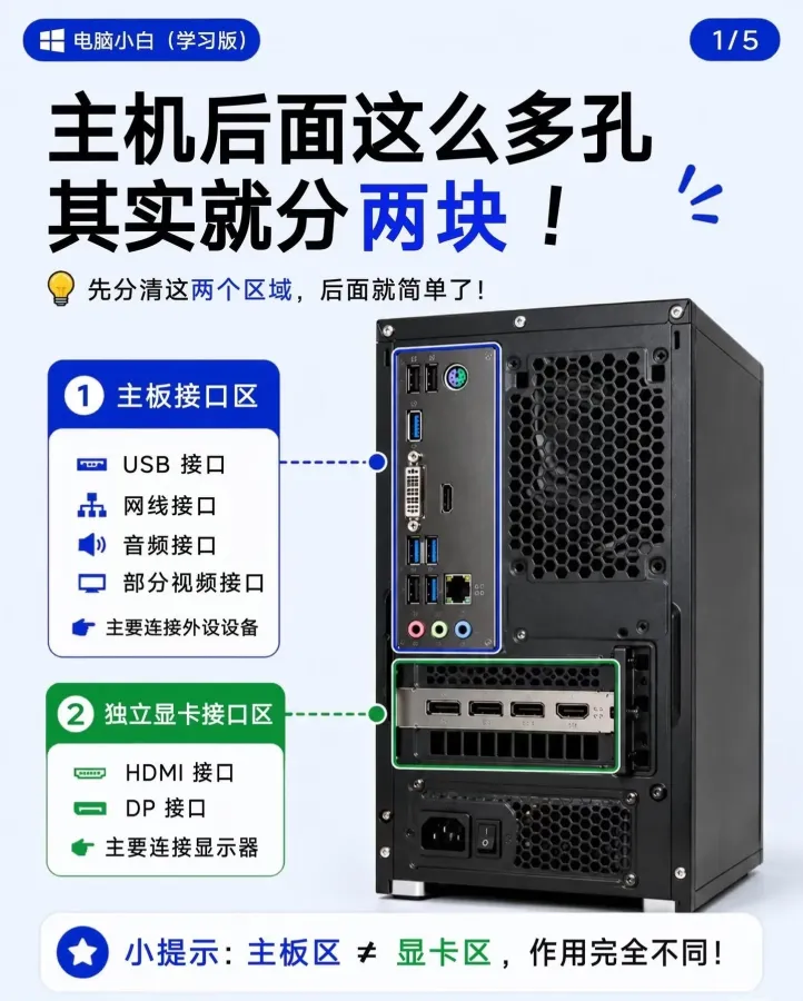

先分清两大区域:主板在上,独显在下
主机背面最基础的认知是上下分区。上半部分竖着的一整块是主板接口区,包括USB、网线、音频,以及主板自带的视频接口(HDMI/DP/DVI)。下半部分横着的一排是独立显卡接口区,专门负责视频输出。

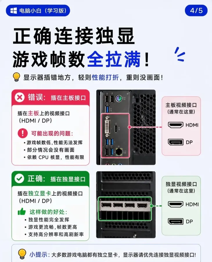

这里有一个很多小白容易踩的坑:如果你买了带独显的电脑,显示器线一定要插在下面的独显接口上。插在主板接口上虽然也能亮屏,但走的是CPU核显,游戏帧数会明显偏低,高分辨率和高刷新率也无法正常支持。独显接口通常提供HDMI和DP两种,优先用这两个。

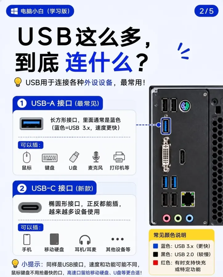

USB接口:颜色暗藏速度信息
USB是最常用的外设接口,目前主机上主要有两种形态。USB-A是我们最熟悉的长方形接口,里面塑料片的颜色有讲究:蓝色代表USB 3.x,速度更快,适合插U盘和移动硬盘;黑色一般是USB 2.0,速度较慢,留给鼠标键盘刚好,不占高速口。USB-C是较新的椭圆形接口,正反都能插,手机、移动硬盘和耳机/耳麦都能用,越来越多的新设备开始采用这个标准。

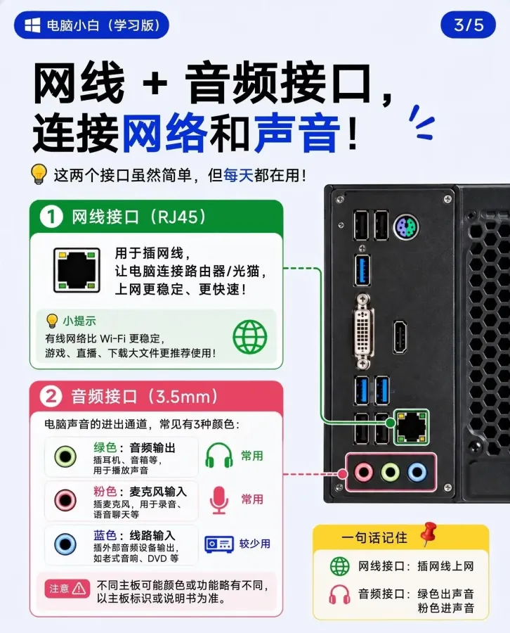

网线、音频:每天在用但容易混淆
网线接口(RJ45)用来插网线连接路由器或光猫。虽然WiFi很方便,但如果你打游戏、看直播或者下载大文件,有线网络的稳定性明显更好,延迟也更低。
音频接口(3.5mm)通常有三个颜色。绿色是音频输出,插耳机或音箱,也是最常用的口;粉色是麦克风输入,用于录音和语音聊天;蓝色是线路输入,用来接老式音响或DVD等外部音源设备。不同主板的颜色定义可能略有差异,插之前最好看一下主板说明书或接口旁边的标识。

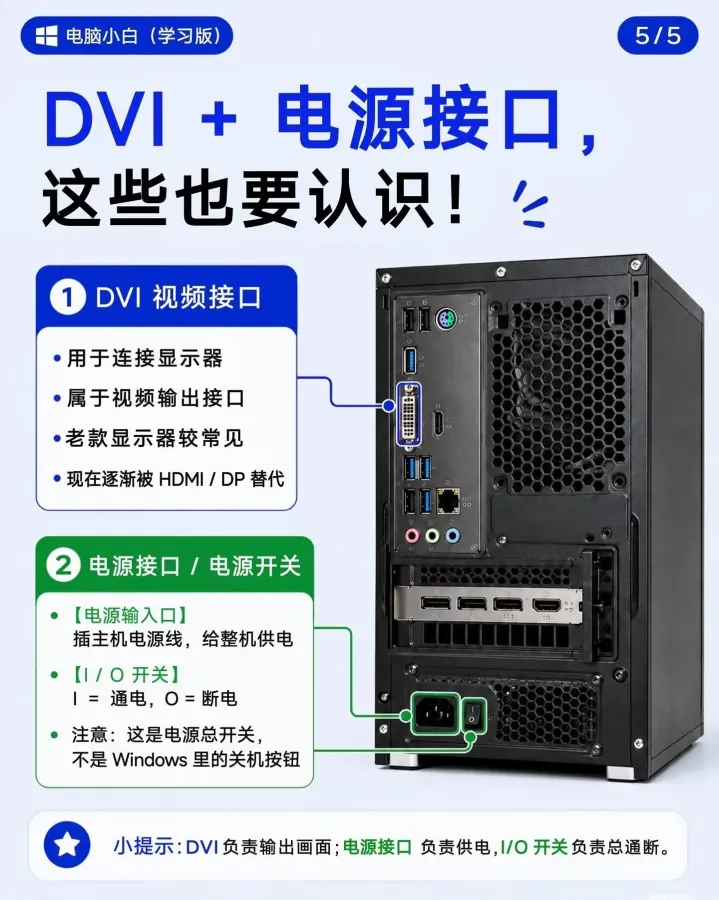

视频接口:HDMI、DP、DVI怎么选
目前主流的视频输出接口是HDMI和DP,两者都能传输高清画面和音频信号。DP在带宽上通常更有优势,支持更高刷新率和分辨率。DVI是比较老的接口,现在逐渐被前两者替代,但在一些老款显示器上还能看到。如果你发现自己的显示器只有DVI口而显卡没有,就需要准备一根转接线。
电源接口:别忘了总开关
机箱最底部是电源输入口,插电源线给整机供电。旁边通常有一个I/O开关,I代表通电,O代表断电。注意这是硬件层面的总开关,不是Windows系统里的关机按钮。长时间不用电脑时,可以把这个开关拨到O位彻底断电。
总之,主机背面的接口看似复杂,核心逻辑就是“主板区接外设和网络,独显区接显示器”。下次接线时先确认显示器是否插在了独显接口上,再根据颜色和功能把其他线材归位,基本就不会出错了。
