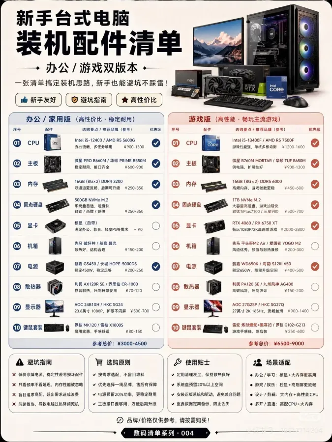

第一次自己动手装台式机,很多人卡在两个环节:一是不知道配件怎么选,二是担心装机过程出错点不亮。其实只要把选购思路和装机顺序理清楚,DIY装机并没有想象中那么难。下面结合配件清单和实操步骤,给想入门的朋友梳理一套完整的装机逻辑。
一、配件选购:按需求定预算,不盲目堆料
装机前先明确用途。日常办公、上网课、轻度影音,和游戏、设计、直播对硬件的要求完全不同。
办公家用场景下,CPU选择带核显的中端型号就足够了,内存16GB双通道能保证多任务流畅,固态硬盘500GB作为系统盘起步,速度提升会很明显。显卡可以直接用CPU自带的核显,省下的预算可以放到显示器和键鼠上,一套护眼不闪屏的显示器加手感舒适的办公键鼠,对日常体验的提升反而更实在。
如果是游戏或内容创作,CPU和显卡就是预算大头。CPU建议选单核多核性能均衡的型号,内存升级到DDR5高频条对游戏帧数稳定性有帮助,固态硬盘直接上1TB,现在游戏体积越来越大,容量比速度更先成为瓶颈。显卡根据显示器分辨率来选,1080P和2K画质对显卡的要求差距不小,没必要为用不上的性能多花钱。
几个容易忽略的配件也要重视。电源不要选杂牌,稳定性直接关系到整机寿命,功率上给CPU和显卡留足余量,按整机满载功耗再加20%来选比较稳妥。机箱不只是外观,内部风道结构合理才能给散热打下基础。散热器方面,中端风冷对大多数配置都够用,安装也简单,新手不必一上来就挑战水冷。

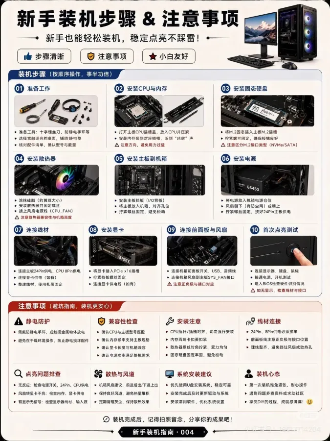

二、装机步骤:按顺序操作,事半功倍
装机最忌讳想到哪做到哪,正确的顺序能避免很多返工。
准备工作阶段,先备好十字螺丝刀和防静电手环,在宽敞明亮的桌面上铺好防静电垫。没有手环的话,装机前摸一下金属水管或暖气片放掉静电也行。核对一遍配件清单,确认型号和数量无误。
第一步在主板外包装盒或防静电袋上进行。打开CPU插槽保护盖,对准三角标记放入CPU,扣好压杆。装内存时找到主板上的双通道插槽,对准缺口听到咔哒声表示到位。M.2固态硬盘插入对应插槽后拧紧固定螺丝,注意区分NVMe和SATA协议,插槽位置不同。
接下来装散热器。在CPU表面涂黄豆大小的硅脂,用刮刀抹匀或靠散热器压力自然摊开都行。固定散热器时注意对角线顺序拧紧螺丝,让受力均匀。别忘了把风扇电源线插到主板的CPU_FAN接口上。
主板上的部件装好后,再把它固定到机箱里。先装好机箱自带的I/O挡板,再把主板对准铜柱孔位放入,拧紧螺丝。电源放入机箱电源仓位,风扇朝下或朝外,接好24Pin主板供电线。
线材连接是很多新手头疼的环节。除了主板24Pin和CPU的8Pin供电,如果装了独立显卡,记得把显卡的供电线也接上。机箱前面板的开关、USB和音频线要对照主板说明书找到对应针脚,注意正负极别插反。机箱风扇统一接到SYS_FAN接口。
独立显卡最后装。拆掉机箱对应的PCIe挡板,把显卡插入最长的PCIe x16插槽,拧紧挡板螺丝固定,接上供电线。显卡装太早容易在搬运主板时磕碰到。
全部装完后,接上显示器、键盘鼠标,按下电源键进行首次点亮。如果能正常显示,立即进入BIOS检查CPU、内存、硬盘是否都被正确识别。如果屏幕没反应,先别慌,检查显示器线是否插在显卡上、电源开关是否打开、内存是否插紧,大部分首次点不亮都是这些小问题。
三、几个关键注意事项
静电防护不能省。干燥环境下人体静电足以击穿主板上的元件,防静电手环或触摸金属物体放电是必做动作。
兼容性要在买配件前就确认好。CPU和主板的插槽必须匹配,内存频率要在主板支持的范围内,显卡长度不能超过机箱限长,电源功率要覆盖整机需求。这些参数在厂商官网都能查到。
风道设计影响长期稳定性。机箱风扇建议采用前进后出或下进上出的方向,让冷空气从机箱前部和底部进入,热空气从后部或顶部排出。定期清理灰尘,保持进风口和散热鳍片通畅。
系统安装建议用U盘做启动盘,稳定可靠。装完系统后第一时间更新驱动和系统补丁,再安装常用软件。重要数据记得定期备份,固态硬盘虽然快,但一旦出问题数据恢复难度比机械硬盘高。
第一次装机难免紧张,遇到问题多查资料或去社区提问。DIY的乐趣就在于亲手把一堆零件变成一台能用的电脑,耐心操作,享受这个过程。
