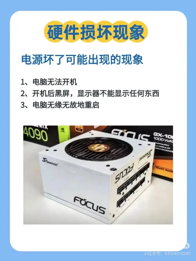

电源故障:整机失去动力
电源是整台电脑的能量来源,它一旦出问题,症状通常比较直接。最常见的是按开机键后主机完全没有反应,风扇不转、灯也不亮,就像没插电一样。如果电源还能部分工作,可能会出现开机后黑屏,显示器收不到任何信号;或者能正常开机使用,但运行过程中无缘无故自动重启,这通常是电源供电不稳定、功率不足或内部元件老化导致的。

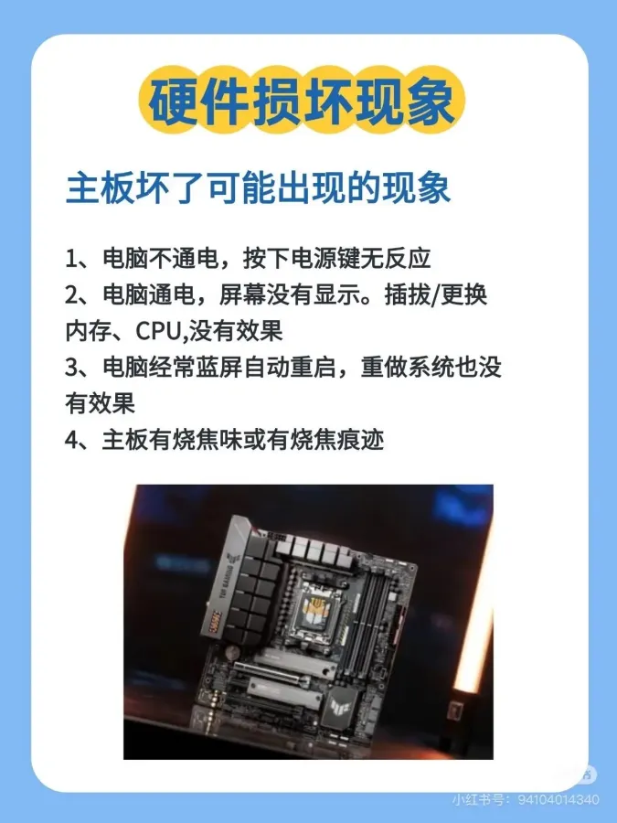

主板故障:最难定位的环节
主板是所有硬件的载体,它出问题往往表现得最复杂。如果按下电源键后主机完全不通电,排除了电源问题后就要怀疑主板了。另一种情况是主机通电、风扇在转,但屏幕始终不亮,这时候如果把内存和CPU拆下来换到别的主板上能正常工作,那大概率就是主板的问题。
系统层面的表现也值得注意。如果电脑经常蓝屏并且自动重启,重装系统后依然如此,那说明问题出在硬件层面,主板的可能性很高。最直观的判断是闻气味——如果机箱里飘出明显的烧焦味,或者主板上能看到电容鼓包、焦黑的痕迹,那主板肯定已经受损了。

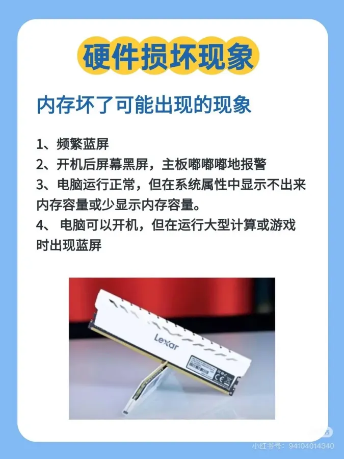

内存故障:蓝屏和报警声
内存出问题,最标志性的表现就是频繁蓝屏,而且往往没有固定规律。如果开机后屏幕黑屏,同时主板发出连续的嘟嘟嘟报警声,这几乎就是内存没插好或者内存条本身损坏的典型信号。
还有一种比较隐蔽的情况:电脑能正常开机进入系统,日常使用也没事,但打开系统属性却发现内存容量显示不对,比如插了两根8G只显示8G,这说明其中一根可能已经有故障。此外,如果平时办公没问题,一运行大型软件或游戏就蓝屏,也很可能是内存在高负载下暴露了稳定性问题。

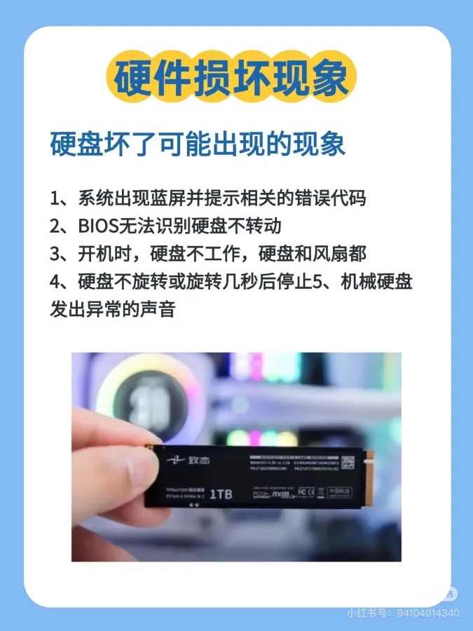

硬盘故障:数据安全的警报
硬盘损坏直接关系到数据安全,越早发现越好。系统突然蓝屏并提示与存储相关的错误代码,是第一个信号。如果进入BIOS后发现硬盘无法被识别,或者开机时硬盘完全不运转、没有任何读写声音,说明硬盘可能已经彻底损坏。
对于机械硬盘,可以通过声音判断:正常运转时是均匀的轻微嗡嗡声,如果出现咔哒咔哒的异响、尖锐的摩擦声,或者转几秒就停转,那磁头或电机大概率已经出问题,这时候千万不要反复通电尝试,以免进一步损伤盘面。

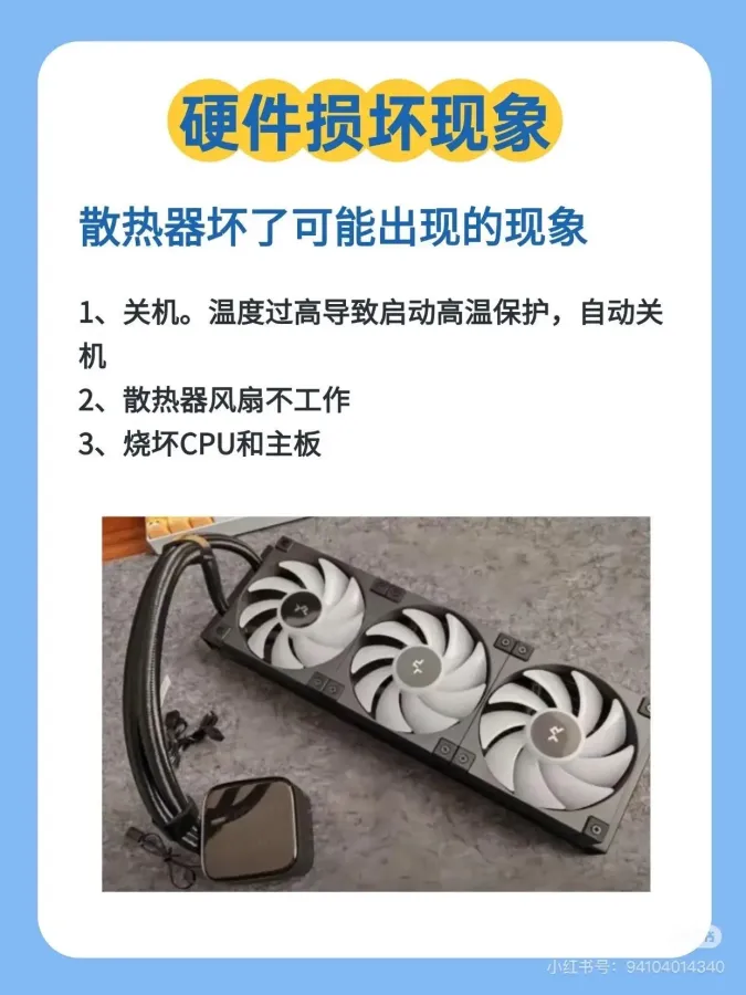

散热器故障:高温引发的连锁反应
散热器本身不会导致数据丢失,但它损坏后的后果可能很严重。最常见的是CPU温度过高触发主板的自动保护机制,电脑直接关机。如果开机后发现散热器风扇完全不转,或者转速明显异常,就要立即停机检查。
散热器失效最危险的地方在于连锁反应。CPU长期在高温下运行,轻则降频卡顿,重则直接烧毁处理器,高温还可能波及周围的主板供电区域,造成更严重的硬件损坏。所以一旦发现散热异常,务必第一时间处理,不要抱着侥幸心理继续用。
