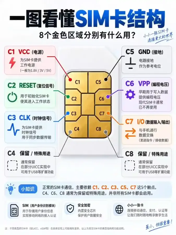

日常生活中,我们每天都在使用手机,但很少有人会仔细留意SIM卡上那8个金色的触点。这张图详细拆解了SIM卡的结构,今天我们就来科普一下,这8个触点分别承担着怎样的功能。
核心通信的5个必备触点:
· C1 VCC(电源): 相当于SIM卡的“心脏”,为卡片提供工作电源,通常电压在1.8V、3V或5V。
· C2 RESET(复位信号): 负责让SIM卡初始化,使其进入准备就绪的工作状态。
· C3 CLK(时钟信号): 为SIM卡提供时钟信号,用于同步数据传输,确保指令和响应的节奏一致。
· C5 GND(接地): 电路接地,作为电压的参考电位,保障电路稳定运行。
· C7 I/O(数据输入/输出): 负责与手机进行数据交换,包括发送指令和接收数据。
保留或特殊用途的触点:
· C6 VPP(编程电压): 在早期SIM卡中用于写入数据提供编程电压,但在现代SIM卡中通常已不再使用。
· C4 和 C8(保留/特殊用途): 这两个触点通常保留,但在部分UICC(通用集成电路卡)实现中,可用于USB等扩展功能。
一个实用的小知识:
虽然SIM卡有8个触点,但正常的日常通信,主要依赖的是C1、C2、C3、C5、C7这5个触点。剩下的C4、C6、C8通常为保留或特殊用途,并非所有SIM卡都会启用。
除了硬件结构,SIM卡本身作为用户身份识别模块,不仅用于存储用户身份信息、实现移动网络接入认证,还内置了安全芯片来保护我们的数据安全。从移动通信到手机支付、身份认证,这张小小的卡片连接着我们的数字生活。
需要注意的是,不同类型的SIM卡(如UICC、eSIM等)在具体实现上可能略有差异,以上为常见SIM卡的典型结构和功能说明。
