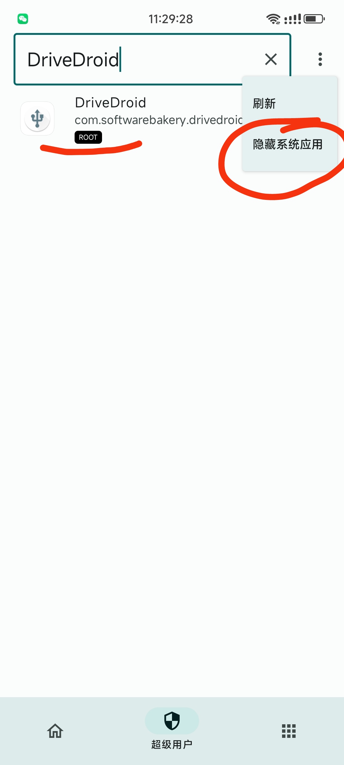

我们用面具或者ksu  安装模块的方式安装
   重启手机
这个时候我们的桌面就会出现DriveDroid
我们进去面具或者ksu  手动给root权限
记得勾选显示系统应用像我这样  (如图一)

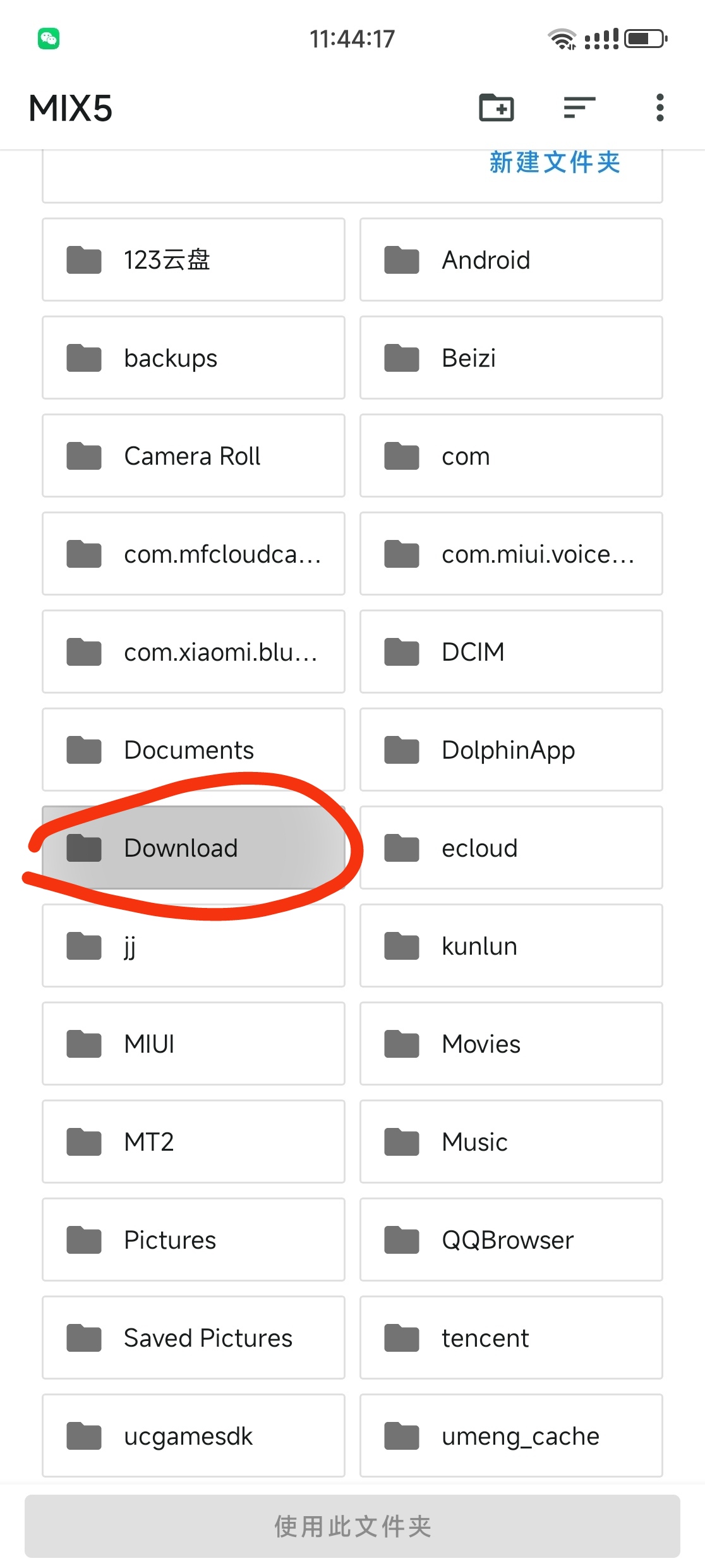

配置映像目录选Download
下载的文件一般在这里             (图2)

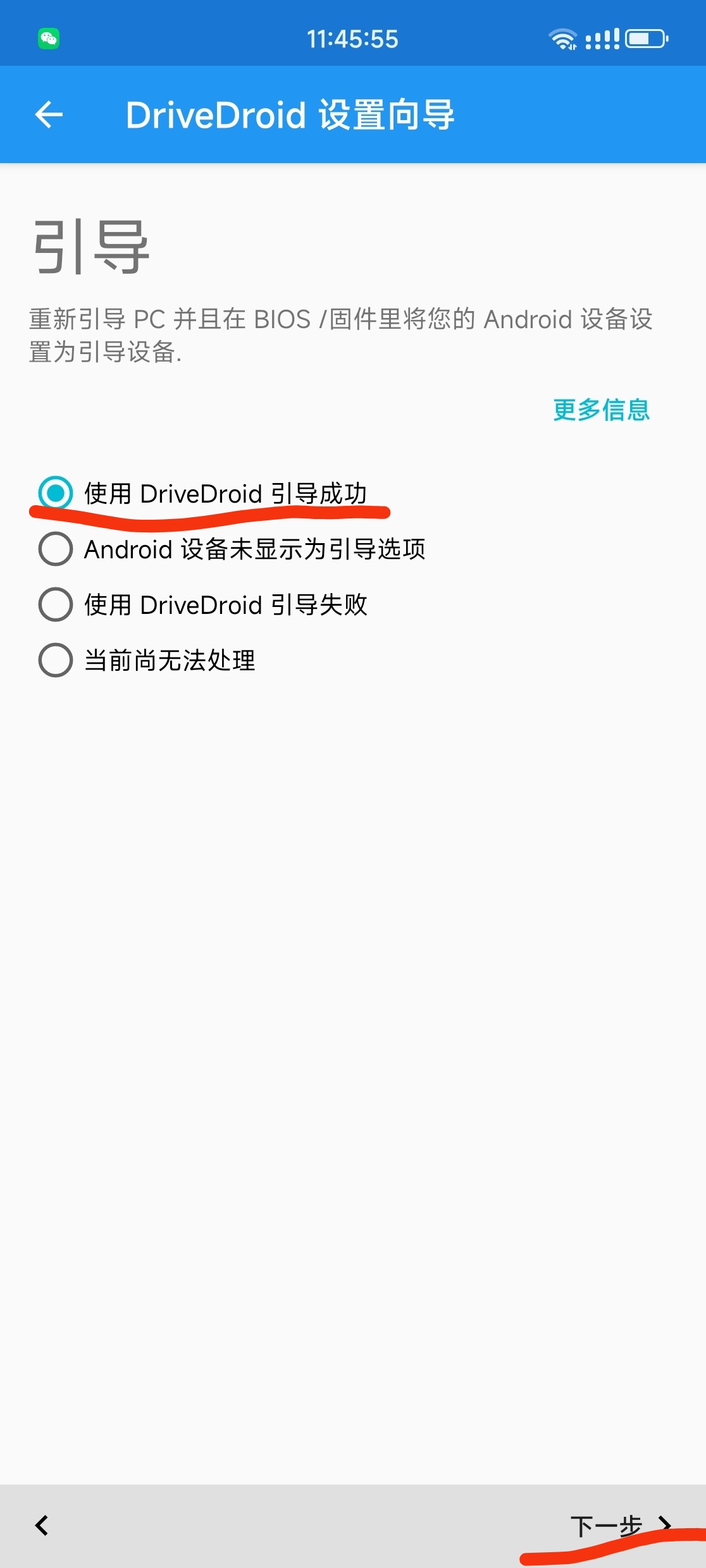

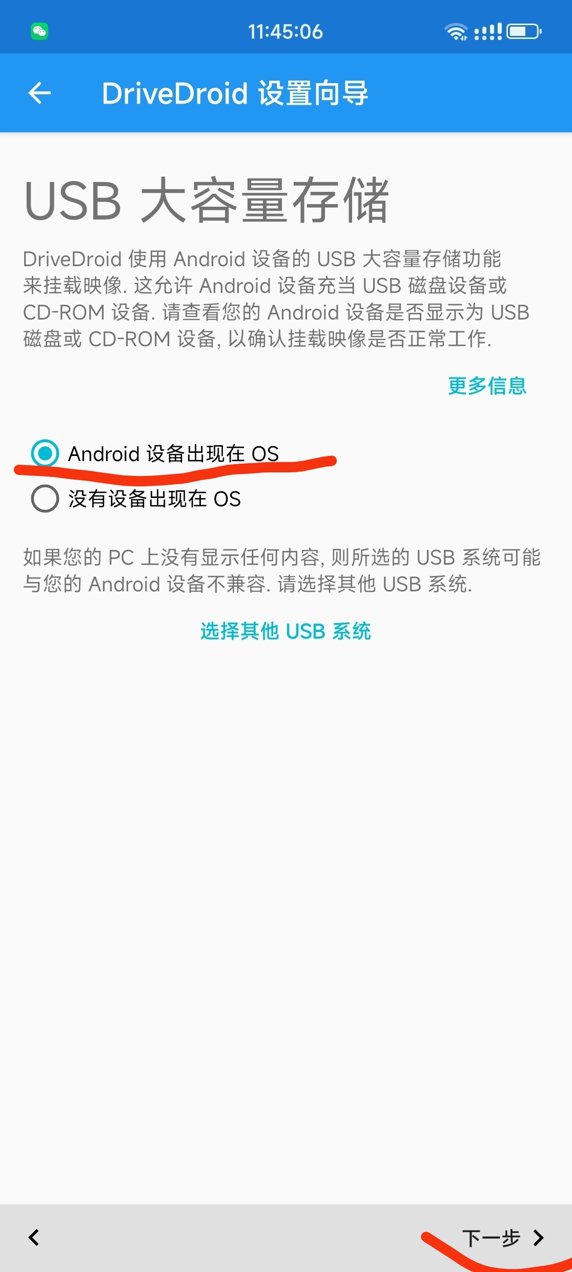

然后这里一直点下一步
都是勾选第一个选下一步      (图3    图4  )

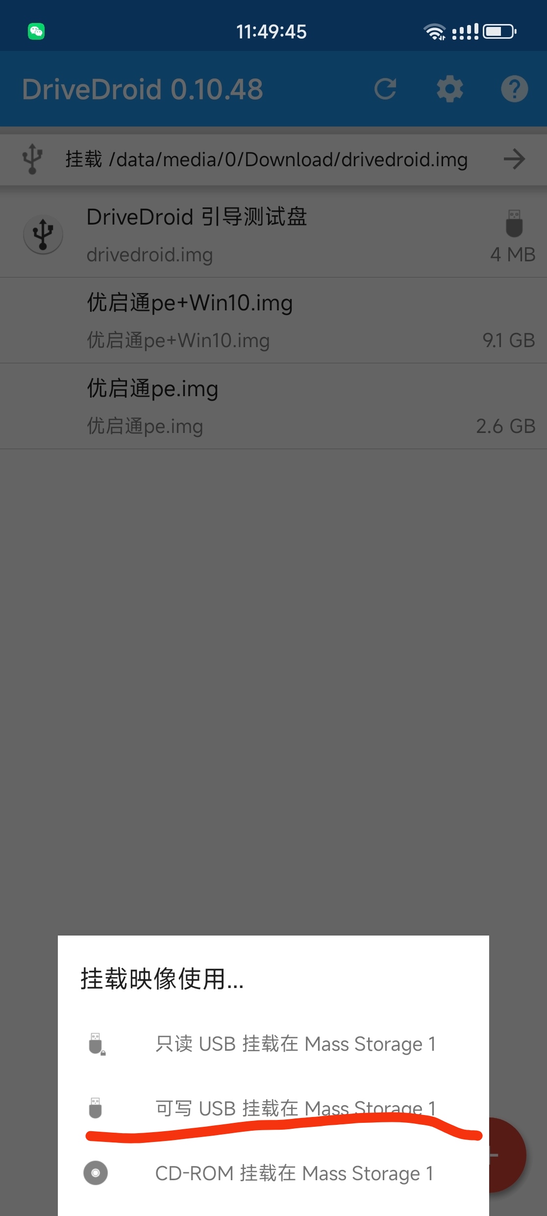

继续点一下引导盘,点一下弹出
这个时候我们用电脑插上线
连接一下我们的手坤
勾选下载好的映像
选择第二个可写            (图5)

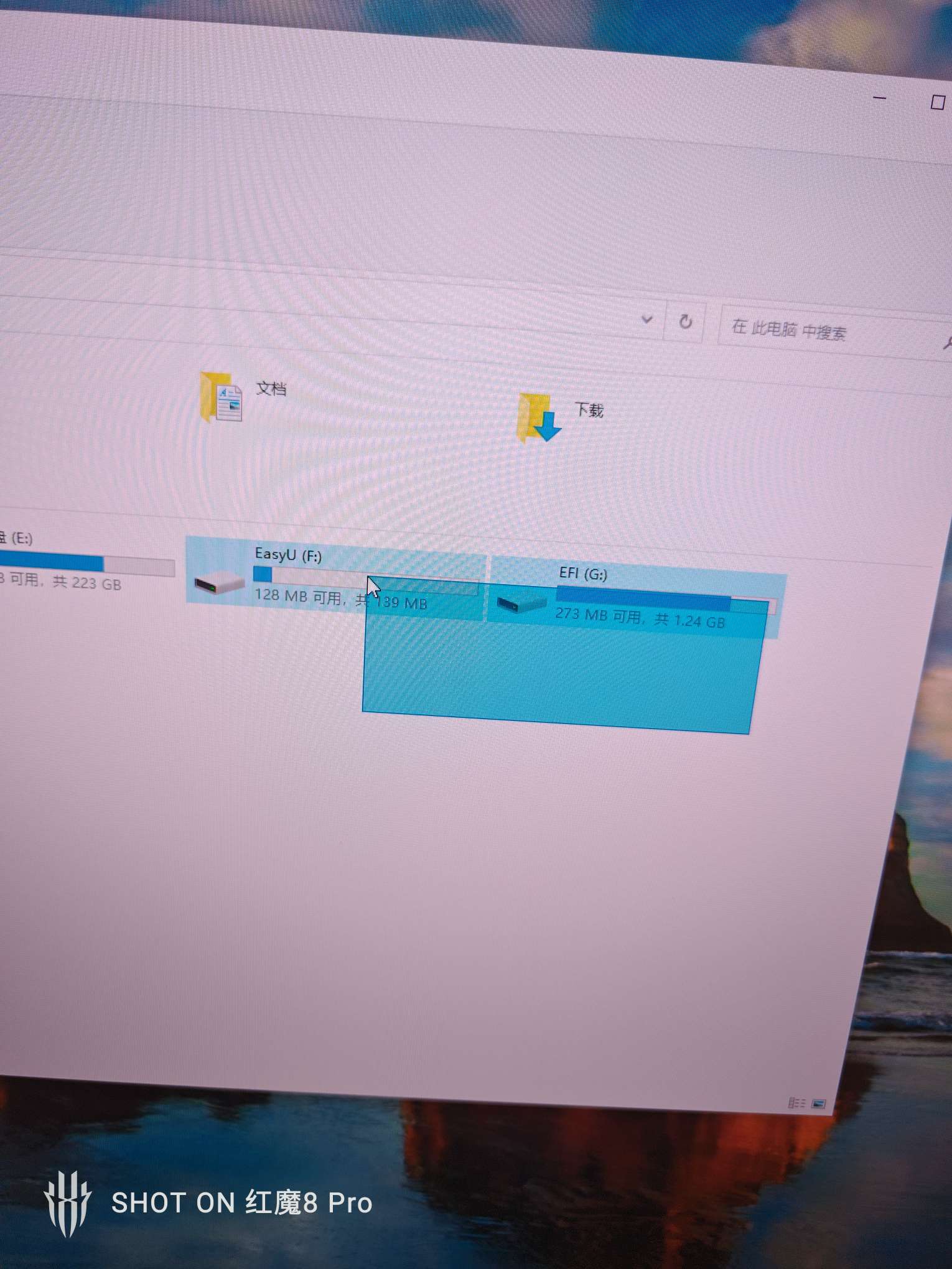

此时就ok了,打开我们的电脑
打开此电脑看看是不是多出了U盘
显示两个移动的硬盘  这个不理他
显示成功了,那就说明ok了
