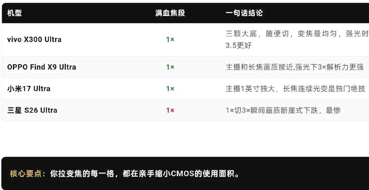

二、各旗舰手机画质最好的焦段在哪?
华为 Pura 90 Pro Max
唯一例外——长焦传感器跟主摄几乎一样大,用≈3.7x拍人像画质可能比1x还好。其他品牌做不到。满血焦段≈3.7x。
iPhone 17 Pro Max
三颗镜头4800万统一架构,但长焦/超广角传感器远小于主摄——1x画质最好,点4x优于滑出来,但不如点1x。满血焦段1x。
vivo X300 Ultra
三颗均为大底,最大底差1.6倍,变焦画质最均匀。
小米 17 Ultra
主摄1英寸大底,长焦底大是独门绝技。
OPPO Find X9 Ultra
主摄和长焦画质接近,强光下3x解析力更优。
三星 S26 Ultra
1x切3x瞬间画质断崖式下跌,最惨。

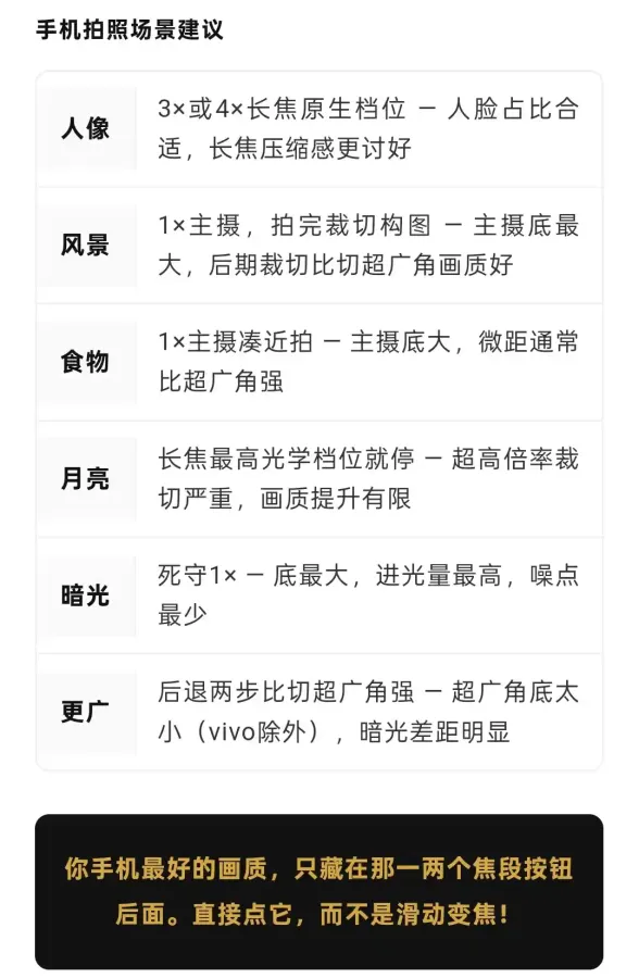

手机拍照场景建议
人像:3x或4x长焦原生档位,人脸占比合适,长焦压缩感更好
风景:1x主摄,拍完裁切构图,主摄底最大,后期裁切比切画质好
食物:1x主摄凑近拍,主摄底大,微距通常比超广角强
月亮:长焦最高光学档位就停,超高倍率裁切严重,画质提升有限
暗光:死守1x,底最大,进光量最高,噪点最少
更广:后退两步比切超广角强,超广角底太小(vivo除外),暗光差距明显

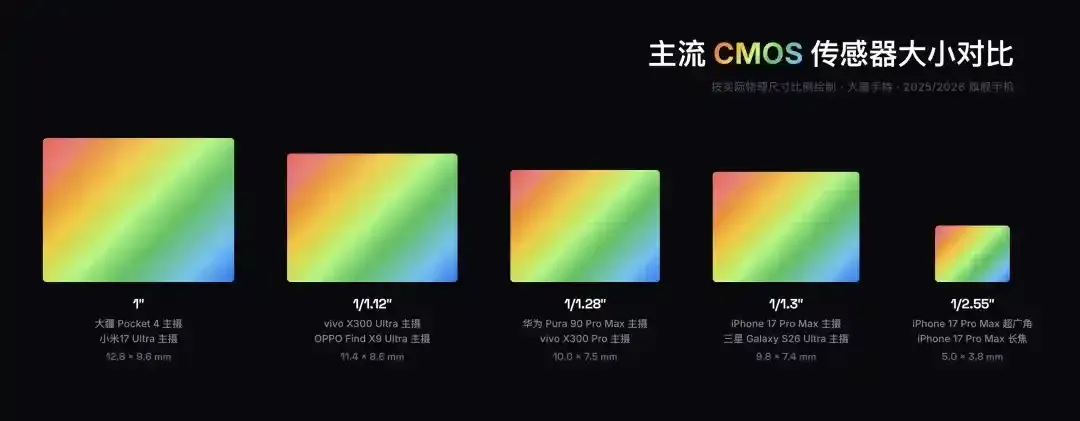

四、冷知识:2亿像素,为什么不等于更清晰?
很多人觉得像素越高越清晰。vivo长焦有2亿像素,主摄只有5000万——长焦拍出来更清楚?物理规律不这么看。
决定清晰度的核心是传感器面积,不是像素数。而且这两个因素天然互斥——同样大小的传感器,像素越多,单个像素越小,每个像素分到的光越少。
传感器面积大 → 干净锐利
每个像素进光量多,信噪比高。vivo主摄单像素1.38μm²,画面扎实。
像素数多 → 有天花板
vivo长焦单像素尺寸0.6μm²,衍射效应让多出来的像素"白忙活"。
一句话解释:衍射极限
光穿过光圈会自然扩散,产生一个最小模糊斑(艾里斑)。这个斑的大小只看光圈,不看像素。vivo长焦f/2.67,一个艾里斑跨越6.7个像素——这6.7个像素记录的其实是同一个模糊点,多出来的像素可能会被浪费掉了。但是在强光下,2亿像素传感器的解析力会优于5000万传感器。
结论: 大部分情况下,底大一级压死人。强光下高像素更优!"2亿像素"是营销话术,衍射极限才是物理规律。一般情况下,更大的传感器,才有更好的画质。这也是为什么说死守最大那颗CMOS的满血焦段的原因。但是光线完全充足的情况下,更高的像素确实有更好的细节表现。

你不需要学摄影。你只需要知道一件事:你手机最好的画质,只藏在某一两个焦段按钮后面。找到它,下次拍照的时候,点那个按钮,而不是滑呀滑。

附录:六大旗舰镜头参数速查
数据来源:各品牌官网参数页、官方发布会资料。截至2026年6月。
(*为厂商未公开数据,据评测机构拆解推测。数据收集不易,如有出入,欢迎指正。)
vivo X300 Ultra
蔡司人文主摄 35mm 1/1.12" 2亿 f/1.85
蔡司云台长焦 85mm 1/1.4" 2亿 f/2.67
蔡司超广角 14mm 1/1.28" 5000万 f/2.0
三颗均为大底,最大底差1.6倍,变焦画质最均匀。三颗均支持OIS。
小米 17 Ultra
徕卡主摄 23mm 1" 5000万 f/1.67
徕卡浮动长焦 75-100mm 1/1.4" 2亿 f/2.39
徕卡超广角 14mm 1/2.75" 5000万 f/2.2
长焦75-100mm连续光学变焦,镜片组物理移动,非裁切。
OPPO Find X9 Ultra
哈苏主摄 23mm 1/1.12" 2亿 f/1.5
哈苏潜望长焦 70mm 1/1.28" 2亿 f/2.2
哈苏超望远 230mm 1/2.75" 5000万 f/3.5
哈苏超广角 14mm 1/1.95" 5000万 f/2.0
丹霞镜头 19mm — f/2.4
唯一配备10倍原生光学变焦(230mm),但该传感器仅1/2.75"。丹霞镜头为光谱辅助,不直接成像。
华为 Pura 90 Pro Max
超动态主摄 24mm *≈1/1.28" 5000万 f/1.4
超大底潜望长 89mm *≈1/1.28" 2亿 f/2.6
超广角 13mm * 4000万 f/2.2
*传感器尺寸据评测拆解推测。长焦与主摄几乎等大。RYYB阵列增光。≈3.7x拍人像画质可能优于1x。
三星 Galaxy S26 Ultra
主摄 23mm 1/1.3" 2亿 f/1.4
3倍长焦 67mm *≈1/3.94" 1000万 f/2.4
5倍潜望 111mm *≈1/2.52" 5000万 f/2.9
超广角 13mm *≈1/2.5" 5000万 f/1.9
*传感器尺寸据代称拆解推测。3x长焦1/3.94",六台中最小底。支持2x光学品质变焦(主摄裁切)和10x光学品质变焦(潜望裁切)。
iPhone 17 Pro Max
融合主摄 24mm *≈1/1.3" 4800万 f/1.78
融合长焦 100mm(4x)*≈1/2.55" 4800万 f/2.8
融合超广角 13mm *≈1/2.55" 4800万 f/2.2
*传感器为光学品质尺寸。长焦原生100mm(4x)。三颗4800万统一架构。
