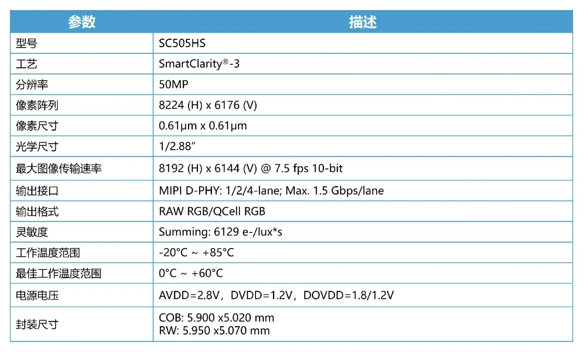

核心规格一览:
SC505HS是一颗5000万像素的传感器,光学尺寸为1/2.88英寸,单个像素尺寸0.61μm。像素阵列达到8224×6176,最大输出支持8192×6144分辨率,以7.5fps的帧率在10-bit模式下工作。接口方面采用MIPI D-PHY,最高支持4-lane,每lane速率可达1.5Gbps。
工艺上用的是思特威自家的SmartClarity-3技术,工作温度范围从零下20度到85度,最佳工作区间在0度到60度之间。

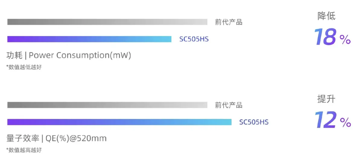

功耗方面做了明显优化。 相比前代产品,芯片整体功耗降低了约18%。对于手机这种对续航敏感的产品来说,传感器功耗降下来,意味着相机模块长时间工作时对电池的消耗会更友好,尤其是在视频录制或者连续拍照的场景下。
量子效率有提升。 在520nm可见光波段下,量子效率达到了76%,比前代提升了12%。量子效率直接影响传感器对光线的敏感度,效率越高,同等光照条件下收集到的有效光信号越多,对提升成像质量有帮助。
