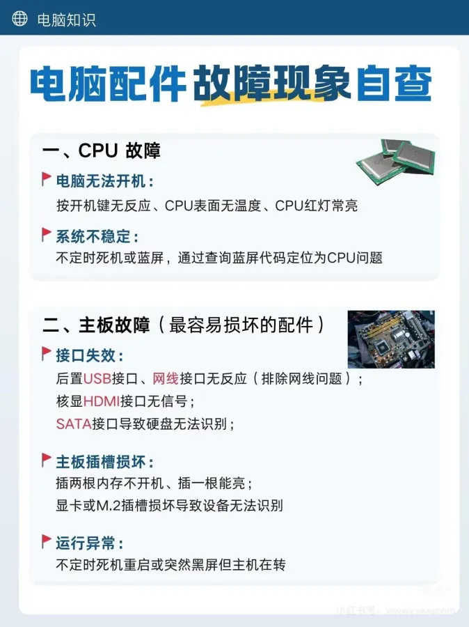

一、CPU与主板:整机稳定性的根基
CPU故障通常表现为两种极端。一种是彻底无法开机——按开机键没反应,CPU表面没有温度,部分主板还会亮CPU红灯。另一种是系统层面的不稳定,比如不定时死机或蓝屏,如果蓝屏代码最终指向CPU相关错误,那大概率是处理器本身或供电出了问题。
主板作为所有硬件的载体,故障表现更分散。后置USB接口、网线口突然全部失灵,或者核显的HDMI口没信号、SATA口认不出硬盘,这些都指向主板接口电路的问题。内存插槽损坏也有典型特征:插两根内存开不了机,拔一根就能亮;显卡或M.2插槽接触不良则会导致对应设备无法识别。还有一种比较隐蔽的情况是主板运行异常——不定时死机重启,或者屏幕黑了但主机风扇还在转,这时候就需要排查主板供电和信号传输链路。

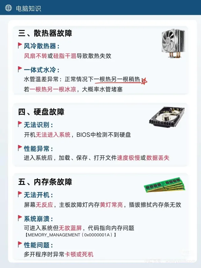

二、内存与硬盘:存储系统的两类故障
内存条出问题,主板上的故障灯通常会亮黄灯,屏幕完全无反应,插拔擦拭金手指也无效。如果能进系统但频繁无故蓝屏,且蓝屏代码显示为MEMORY_MANAGEMENT(0x0000001A),基本能锁定内存。性能层面的表现则是多开程序时异常卡顿或直接死机。
硬盘故障分识别和性能两个层面。开机直接进不了系统,BIOS里检测不到硬盘,属于无法识别;能进系统但加载文件、保存文档速度极慢,甚至出现数据丢失,说明硬盘本身已经出现坏道或主控问题,需要尽快备份数据。
三、散热器与显卡:高负载下的暴露
风冷散热器最常见的问题是风扇不转或硅脂干涸,导致散热失效,CPU温度飙升后触发保护性关机。一体式水冷则可以通过摸水管温度来判断:正常情况下进出水管应该一根热、一根稍热;如果一根热另一根冰凉,大概率是水管堵塞,冷液循环中断。

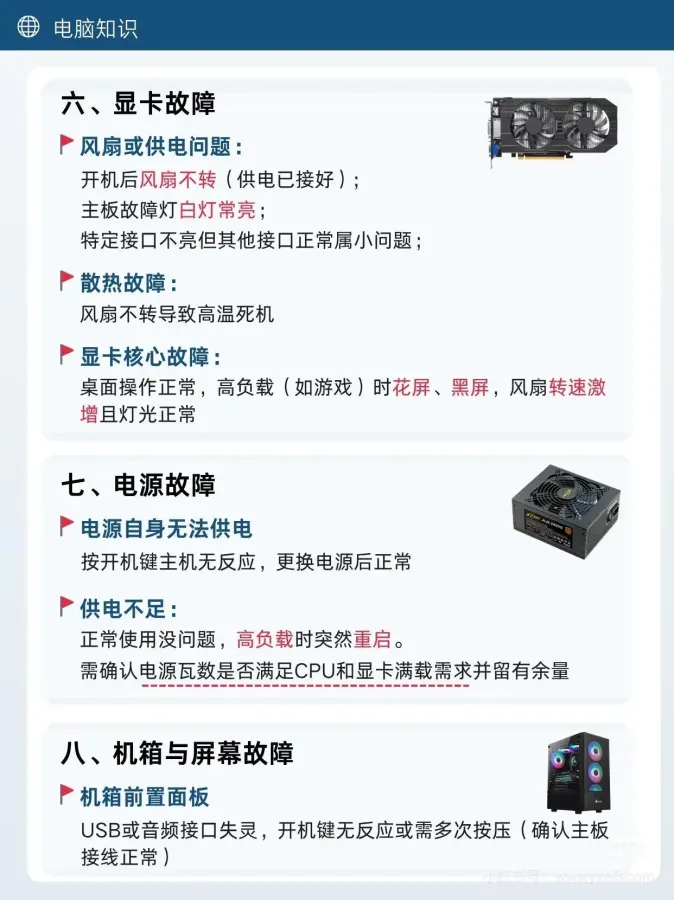

显卡故障在低负载和高负载下表现不同。开机后显卡风扇不转但供电已接好,或者主板故障灯亮白灯,属于供电或风扇层面的问题。如果桌面操作一切正常,一运行游戏就花屏、黑屏,同时显卡风扇转速突然飙升,这通常是显卡核心在高负载下暴露出的故障。另外,如果某个视频输出接口不亮但其他接口正常,可能只是接口本身的小问题,不必过度紧张。
四、电源与机箱屏幕:容易被忽略的环节
电源故障很好判断但容易被误判。按开机键主机完全没反应,换了一个电源就正常,说明原电源已经彻底损坏。更隐蔽的是供电不足——日常办公看视频都没事,一跑大型软件或游戏就突然重启,这时候需要确认电源瓦数是否满足CPU和显卡的满载功耗,并留有一定余量。
机箱前置面板的USB或音频接口失灵、开机键需要多次按压才有反应,这类问题在确认主板接线正常后,通常就是前置面板本身的小故障。

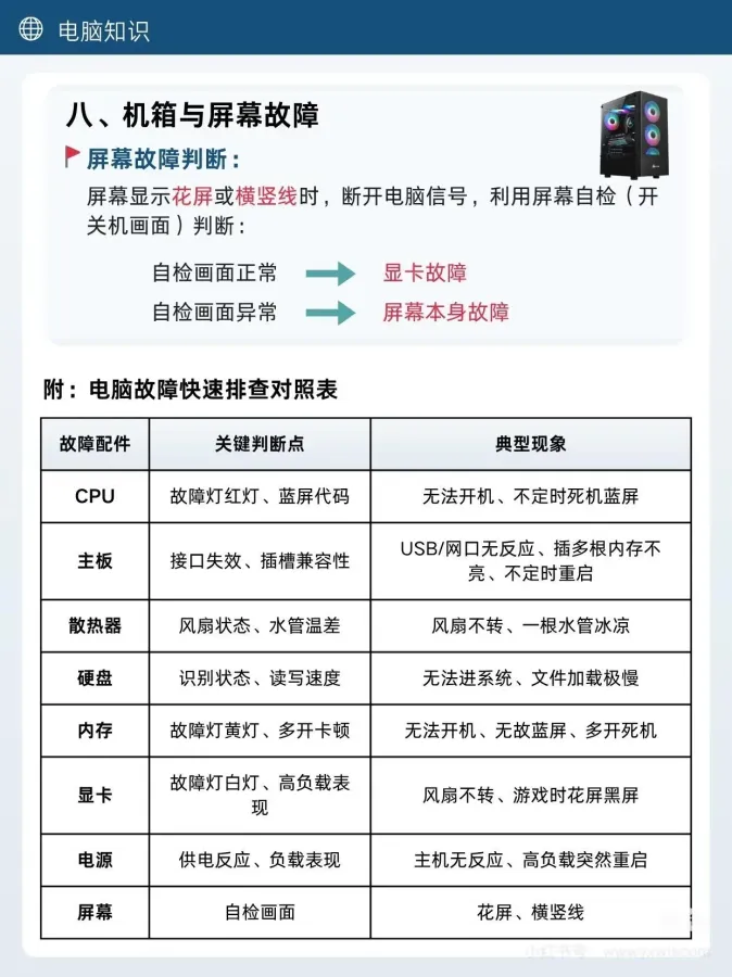

屏幕出现花屏或横竖线时,可以先断开电脑信号,利用屏幕自检功能(比如关机画面或显示器自带菜单)来判断:如果自检画面正常,说明问题出在显卡或视频线上;如果自检画面本身就有异常,那就是屏幕面板本身的故障。
五、快速定位的思路
遇到问题时,建议按照“由外到内、由简到繁”的顺序排查。先看电源线和显示器连接是否正常,再听主板蜂鸣器或观察故障灯颜色(CPU红灯、内存黄灯、显卡白灯),最后通过插拔法逐个排除内存、显卡等可拆卸配件。很多故障其实只是因为接口氧化、硅脂老化或供电不足,自己动手解决的成本远低于直接送修。
